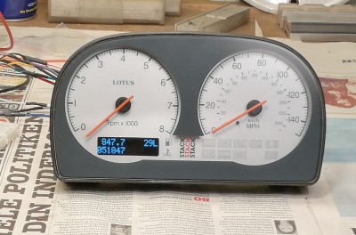

Så kører OLED displayet!

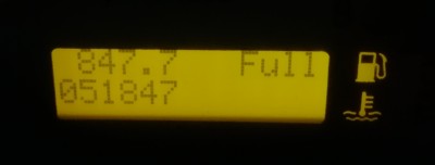

Det har været en rejse fra dette noget utydelige originale 26 år gamle Stack LCD display:
Over dette noget bedre og moderne sort/hvid LCD display:
Til dette nutidige OLED display (her belyst udefra med 2 x 11W LED 230V arkitektlamper for at illudere solskin).
Billedet viser karaktererne som blålige, men i virkeligheden er de hvide. Tallene står ikke 100% skarpe hvilket skyldes, at glasset er let matteret mhp. at nedsætte refleksioner.
OLED giver, som man kan fornemme, en stor forbedring af aflæseligheden i dagslys.
Det var som et kuriosum det OLED display, som AI chatbotten Microsoft Co Pilot foreslog og som blev fundet på en hjemmeside inden for EU. OLED displayet hedder Winstar WEH001602AWPP5N00000.

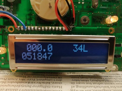

Her er et billede med det gamle Stack LCD øverst og det nye OLED nederst:
Man kan se at de fysiske dimensioner stemmer fint overens.

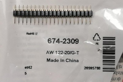

Det nye OLED mangler imidlertid for tilslutning til motherboardet på Stack’et en række med 16 pins, som skal loddes på. Man skal have fat i nogle lidt specielle pins, som er slanke og runde, for at de passer ned i modparten på Stack motherboardet.
Pinrækkerne kan købes på nettet hos RS Components:
Man bør nok bruge en temperaturreguleret elektronikloddekolbe med fin spids, for at få succes med at lodde pindrækken på. Pinrækken skal sidde præcist for at alle 16 pinde rammer ned i motherboardets modpart. For man kan til overflod ikke se stikkene under den operation, så det sker blindt.
Her er bagsiden af det gamle LCD:
Og her er bagsiden af det nye OLED med pinrækken loddet på plads:

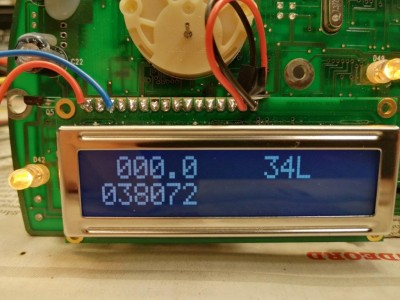

Der blev således kigget datablade og efter at have overbevist mig om, at der ikke var nærliggende risiko for at brænde Stack’et af ved tilslutning, tog jeg mod til mig, tilsluttede det billige blå OLED fra Elextra til Stack’et og åbnede for 12V til Stack’et. Til min store fornøjelse tændte tallene og det hele så ud til at spille!
Så kunne det kun gå for langsomt med at få klargjort det hvide OLED og få det sluttet til. Resultatet kan ses øverst i dette indlæg.

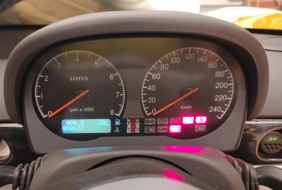

Spændende - Jeg skiftede selv mit display til et hvidt LCD tilbage i 2021. Det er bedre end det gamle gule, men ikke perfekt.
Jeg tænkte ikke lige på at vælge et OLED dengang :(
Samtidig skiftede jeg speedometer skala til km/t og sort bagrund - fra ham den dyre tysker :shock:
Mht. afdækningsfolien på frontglasset, så lavde jeg den selv.
Designet er simpelt: 2 runde huller + 2 lige snit.

Jeg satte folien på den side af glasset der vender ind mod instrumenterne (lige som den orginale) - derfor er det vigtigt at folien er gennemfarvet, så bagsiden også er farvet.
Resultatet blev ok syntes jeg, måske folien skulle have været placeret lidt højere oppe:
